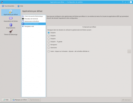

Après avoir récupéré l'accès à la configuration du système, j'ai trouvé une solution au chapitre Applications / Applications par défaut.
En image pour expliquer plus clairement que n'importe quel discours :
J'ai essayé tous les Dolphin, un par un, jusqu'à trouver celui qui veut bien se lancer depuis le menu K.
Comme le numéro de version correspond bien à dolphin, je vais pouvoir désinstaller dolphin4 qui est seulement recommandé par konqueror.
Merci pour ton aide.
