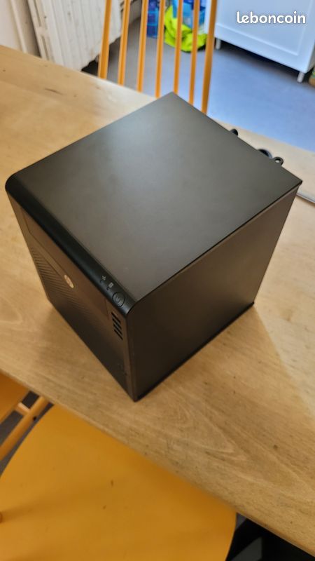

- Messages : 6424
Un microserveur, ça ressemble à ça
Le prix varie suivant le nombre et la performance du proc, et la quantité de RAM, ainsi que le nombre de disques.
Attention, ce matériel n'utilise pas les mêmes disques qu'un PC classique, c'est du matériel pro.
Tu en trouveras de pas cher sur opencomputer FR (sur ebay), pour 45€ du Go
