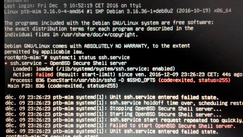

Sur un laptop, avec session graphique, j'ai installé ssh en mode serveur pour pouvoir l'administrer à distance sur mon lan ...
Or, je me rends compte qu'au démarrage de l'ordi, SSH kill !
Donc, impossible de l'interroger ... faut que j'aille sur l'ordi, démarre le service "service ssh start", et peut enfin utiliser ssh ... - bonjour l'intérêt là
Une idée pour qu'il accepte de démarrer sans avoir à rentrer dans une session ?!

…ssh.service start request repeated too quickly
Dans /lib/systemd/system/ssh.service
il faudrait faire un essai en ayant ajouté (dans [Service])
RestartSec=5s
(j'ai mis 5 secondes, mais à toi de tester différentes valeurs)
ok, ça marche !
[Unit]
Description=OpenBSD Secure Shell server
After=network.target auditd.service
ConditionPathExists=!/etc/ssh/sshd_not_to_be_run
[Service]
EnvironmentFile=-/etc/default/ssh
ExecStart=/usr/sbin/sshd -D $SSHD_OPTS
ExecReload=/bin/kill -HUP $MAINPID
KillMode=process
Restart=on-failure
RestartSec=7s
[Install]
WantedBy=multi-user.target
Alias=sshd.service
Merci :041:
