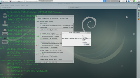

Je ne sais vraiment pas trop quoi en penser ...
Une petite image pour comprendre :
1Mb/s alors que ma borne wifi est à 3 m, (c'est théoriquement du 54 Mb/s)
Pour "preuve", avec mon dongle usb TP-Link TL-WN725N v2, géré par le firmware realtek :

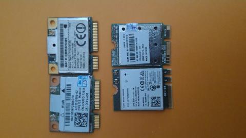

Est ce qu'il serait pas plus simple et rapide de changer la carte du pc ?
Ce qui me fait penser qu'à force de ce genre de problème, j'ai une petite collection de cartes wifi :D

Le #23 est la copie écran faite après avoir copier/coller au bon endroit, et redémarrer la machine !
Où l'on remarque que j'arrive à me connecter, mais à faible débit ...
Le #24 montre le dmesg au boot suivant relatif au chipset ath10k.

dans#23, tu ne fais qu'un iwconfig qui ne donne que les interfaces actives.
Comme dans dmesg, il y a un truc que je n'ai pas compris entre wlan0 et wlp1s0, peux tu faire un iwconfig -a pour voir si tu n'as pas un wlan0 endormi.
Coté modinfo tout à l'air bon.
