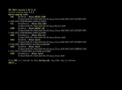

Pour démarrer en EFI sur une clé USB non EFI ce n'est pas trop compliqué.
Je viens de faire un essai sur un LiveCD Debian, la recette suivante fonctionne:
Monte ta clé USB
La clé devrait booter le système Debian qui se trouve sur la clé.
Source: http://forums.debian.net/viewtopic.php?t=124417
Monte ta clé USB
- Crée le repertoire /efi/boot
- Télécharge Shell.efi que tu renomme en Bootx64.efi et que tu copie dans efi/boot/
- Crée le fichier liveboot.nsh à la racine de la clé et colle ceci dedans:
live\vmlinuz initrd=live\initrd.img append boot=live components
- Démonte la clé et redémarre la machine.
- Démarre directement en EFI sur la clé USB (tu tombera alors sur un shell EFI) - Ou bien lance un shell EFI si tu connais le racourcis dans le bios, puis tape dans le shell:
shell> liveboot.nsh

Donc ma clé ordinaire qui a déjà marché mais marche plus, je crée le dossier et tout et tout, je tente de booter sur EFI USB, et je devrais arriver là ? Je vais essayer.
- Messages : 5077
evanescente~ondine a écrit : 26 mars 2017, 11:28Je ne suis jamais tombé sur un truc pareil.
Oui, je viens de faire un essai, ça a fonctionné en EFI.
Tu ne risque pas grand chose à essayer... ;-)

evanescente~ondine a écrit : 26 mars 2017, 13:15mais la clé est en lecture seule. Je dois faire ces modifications sur une image .iso et la graver ?
Il faut la monter en root.
Tu pourra me donner l'arborescence de la clé histoire de vérifier que les modifications que je propose soient adaptées ?

C'est bien ce que je craignais, pas de dossier live.
Trouve le dossier ou se trouvent vmlinuz et initrd.img et modifie la ligne suivante en fonction du chemin sur ta clé.
chemin\vmlinuz initrd=chemin\initrd.img append boot=live components
