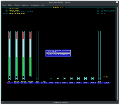

Dunatotatos
Messages : 425
Rien qui ressemble à un casque audio.
(Le résultat est le même avec les écouteurs branchés ou non.)

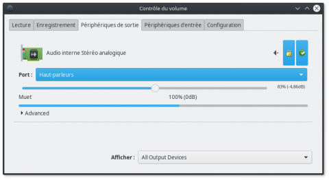

  • Carif semble avoir le même problème que moi, à un détail près. Il voit une entrée "headphones" dans pavucontrol. Chez moi, il n'y a que "haut-parleurs"

EDIT : @gilles : Je lance alsamixer en console, puis F6 > HDA Intel PCH (je n'ai pas d'autre choix).
