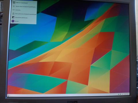

Ma Sid démarre mais sur une patte seulement. J'ai d'abord eu le même message qu'ici
Xsession unable
seulement le premier.
Après avoir cliqué sur okay, j'ai droit à un... truc : des formes géométriques très colorées avec... machin (le même que pour accéder au menu dans Iceweasel) qui me donne accès à un menu
- Afficher le dashboard
- Ajouter des composants graphiques
- Activités
- Verrouiller les composants graphiques
- Paramètres de Bureau
- Quitter
Il y aussi une barre des tâches avec un lanceur d'application, 2 icônes de son, la possibilité d'afficher les icônes masquées, l'heure et à nouveau le symbole avec 3 traits superposés qui doit permettre d'ajouter des éléments à ladite barre.
On dirait que c'est tout.

wetaskiwin a écrit :j'ai droit à un... truc : des formes géométriques très colorées
Là, je crois savoir, c'est le nouvel écran de Kde qui te mène à l'interface login/mdp.
Était-ce le cas ?
Tu as pu de loguer ?
wetaskiwin a écrit :avec... machin (...) qui me donne accès à un menu
Un menu graphique ?
wetaskiwin a écrit :Il y aussi une barre des tâches avec un lanceur d'application, 2 icônes de son, la possibilité d'afficher les icônes masquées, l'heure et à nouveau le symbole avec 3 traits superposés qui doit permettre d'ajouter des éléments à ladite barre.
:017:
Messages : 1021
Avec une photo, c'est mieux :
Vite faite et moche mais elle donne la visibilité, au moins.
J'ai pu me loguer et la session se referme plus vite qu'il ne me faut de temps pour l'écrire. Ou presque. :icon_biggrin:
Après, je n'ai touché à rien sur le menu affiché sur la photo, juste constaté que mon clavier bépo n'est pas reconnu. J'en ai un autre donc...

wetaskiwin a écrit :Avec une photo, c'est mieux :
Ah, c'est magique. :002:
wetaskiwin a écrit :J'ai pu me loguer et la session se referme plus vite qu'il ne me faut de temps pour l'écrire. Ou presque. :icon_biggrin:
Il n'est pas impossible que lors de tes tentatives de rétablissement il y a ± 1 an (voir plus récemment) que tu aies échoué avec ta session graphique .(ou endommagé celle-ci)
