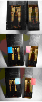

  • Sortez les cartouches de votre imprimante et positionnez-les devant vous comme sur la photo ci-dessus.
  • Fixez un petit bout de scotch sur le contact le plus haut du schéma dans la 2ème rangée, gauche (A).
  • Remettez la cartouche avec ce sotch à sa place dans l'imprimante et attendez prés de 2 minutes.
  • C'est le temps nécessaire afin que l'imprimante puisse lire les informations concernant la cartouche.
  • Dès que l'imprimante est à l'arrêt reprenez la cartouche et rajoutez un autre bout de scotch sur le dernier contact en bas, 3ème rangée, gauche (B).
  • Remettez la cartouche de nouveau dans l'imprimante munie des 2 scotchs et attendez encore une fois 2 minutes jusqu'à ce que l'imprimante ait fini de détecter les informations de la cartouche.
  • Sortez les cartouches pour la dernière fois et enlevez les scotchs.
  • Mettez la cartouche dans l'imprimante, elle devrait maintenant indiquer qu'elle possède une nouvelle cartouche.
  • La cartouche n'indiquera pas le niveau d'encre à 100% ce qui est tout à fait normale. Il vous indiquera le niveau d'encre à 98 ou 99%.

  • Sortez les 2 cartouches de l'imprimante et posez-les devant vous comme indiquer sur la première photo.
  • Posez un bout de scotch sur les 4 contacts à l'extrémité gauche des cartouches comme indiqué sur la photo 2.
  • Remettez les cartouches en place avec le bout de scotch. Fermez le couvercle et patientez 2-3 secondes.
  • L'imprimante va vous indiquer une erreur. Sortez les cartouches de nouveau et enlevez les scotch.
  • Posez maintenant un bout de scotch sur les 4 contacts à l'extrémité droite des cartouches.
  • Remettez les cartouches en place dans l'imprimante et fermez le couvercle.
  • Une fois de plus votre imprimante indiquera une erreur.
  • Sortez une dernière fois les cartouches et enlevez les sotchs.
  • Prenez un chiffon ou un essuie tous et nettoyez très légèrement les contacteurs avec un peu de white spirit afin d'enlever la colle du scotch.
  • Remettez les cartouches en place.
Cette fois-ci l'imprimante doit accepter les cartouches comme neuves.
