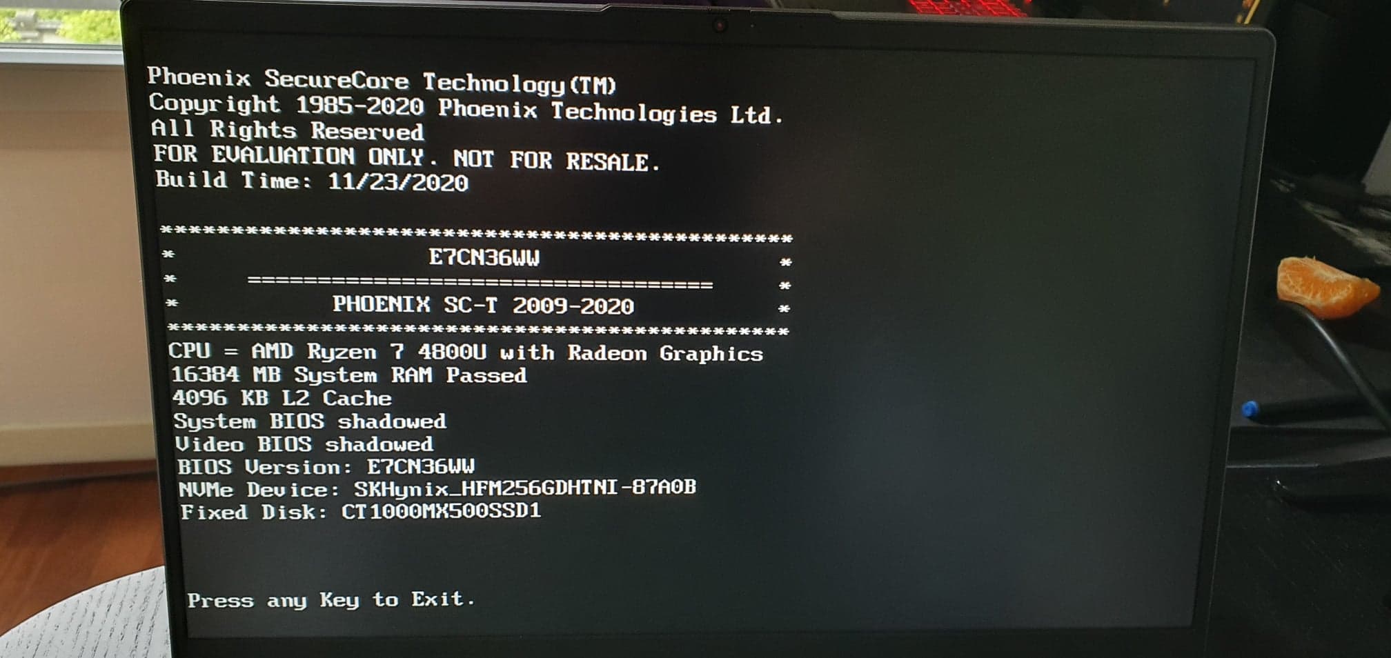

Voici quelques images avec des infos correspondant à mon matériel et problème rencontré lors du boot.

Par contre je vois maintenant que ton BIOS indique "FOR EVALUATION ONLY" ... ça pourrait être une cause de problème : un BIOS expérimental bogué ???

Concernant le BIOS (UEFI plutôt puisque l'ordinateur est récent), je ne l'ai jamais upgrade, car j'ai encore de vieux traumatismes de tentative d'upgrade il y a 10 ans qui se sont mal déroulé haha
