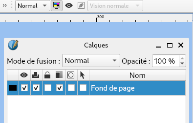

J'ai constaté en utilisant Scribus que les différents volets ne sont pas complets.
Dans l'image ci-dessous : il devrait y avoir un trait au-dessus de CALQUES et qui descendrait du côté Logo et du côté du X

Après utilisation de Scribus logo est apparu, je fais des recherches pour savoir si l'on peut changer le fond ainsi les tableau seraient démarqués
Gill
Messages : 76
Inscription : 03 nov. 2022, 16:05
Localisation : St-Sauveur, QC,Canada
Trouver pour changer la couleur du plan de montage : Ouvrir Scribus sans document puis : Fichier/Préférence/ dans menu gauche Affichage/Couleur/cliquer au bout de Espace de travail. Choisir la couleur puis OK
