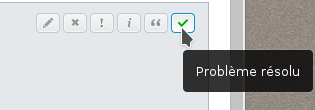

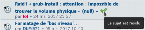

Messages : 5075
Nous avons la "coche verte" pour les sujets marqués résolus! Image
