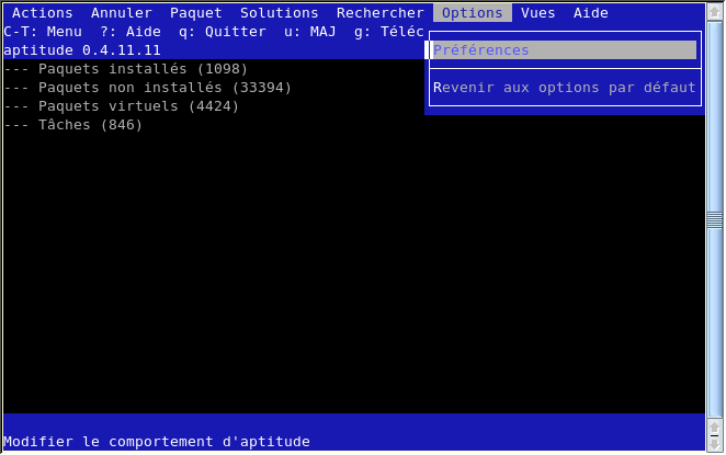

Pressez la touche 'F10' pour ouvrir le menu, aller sur le menu Options et choisissez Préférences:
Ne tremblez pas: c'est facile ! ;)
Comme c'est via un onglet ... Pressez la touche 'q' pour sortir. Les modifications sont instantanées, pas de sauvegarde à faire. Mais certaines demandent de redémarrer le logiciel pour s'activer.

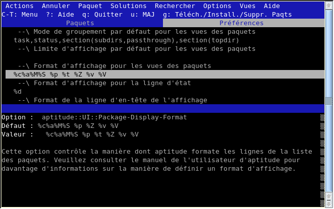

Toujours dans les Préférences, allez sur Format d'affichage pour les vues des paquets, sur la ligne dessous, pressez 'entrer' et faite la même modification que sur la capture d'écran. C'est-à-dire ajoutez "%t" entre "%p" et "%Z". Puis validez avec 'entrer'.
Dans la demi-fenêtre du bas vous voyez en face de "Défaut" ce qui est d'origine et à "Valeur" ce que vous avez aussi maintenant.

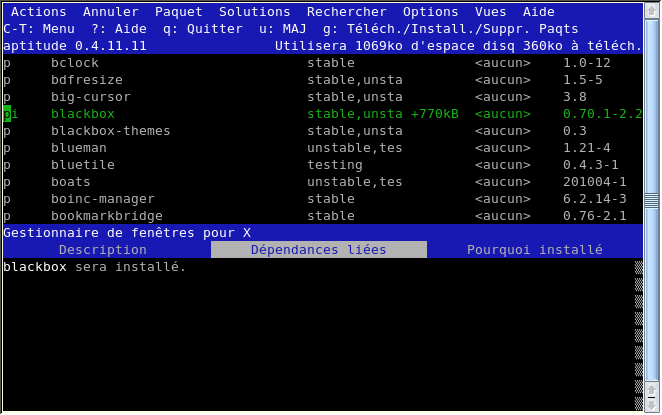

Résultat obtenu avec l'exemple du paquet blackbox:
La colonne du milieu avec "stable,unsta" précise que la version (0.70.1-2.2 ici) de ce paquet est à la fois présent dans l'archive stable et unstable.
Et ainsi on a directement le détail de ces dépendances (via 'i'):
Et si on le sélectionne (avec '+') il passe en vert (indiquant qu'il n'y a pas de problème dans ce cas pour ce paquet) et dans le dernier onglet (toujours avec 'i') on obtiens:
Ici ksmserver, déjà installé (le 'i' devant son nom), dépend de de kwin OU (= le caractère: '|') de x-window-manager, or on voit que blackbox fournit justement ce dernier ... donc "pas de problème".
Si il y avait eu un problème, la ligne serait rouge au lieu de verte. Un 'B' pour "broken" (= "cassé" en anglais) serait dans la colonne de gauche. Et le détail du pourquoi serait dans les onglets du bas ainsi que dans le détail du paquet (accessible via 'entrer').
Une fois ce paquet sélectionné pour installation, on obtiens dans l'onglet du milieu (après deux pressions de 'i', c'est cyclique pour rappel):
Où l'on vois que ce paquet va bien être installé, et divers récapitulatifs d'espaces disques, tailles de fichiers.

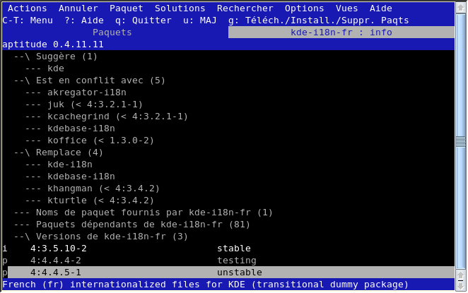

Dans l'affichage du détail du paquet on peu aussi y voir le détail pour chaque version de l'archive dans laquelle il se trouve:
Le 'p' devant les versions indique qu'il n'y a rien de ce paquet, comme s'il avait été purgé, le 'i' qu'il est installé et sa ligne blanche que "tout va bien" pour ce paquet et cette version.
C'est dans cette vue-là que la résolution des dépendances complexes est plus facile car elle permet de les résoudre une à une: si par exemple le paquet juk était en conflit, il serait surligné en rouge. Il suffirait d'y aller dessus et presser 'enter' pour entrer dans celui-ci. Voir dans sa vue en détail pour quelle raison il serait cassé, peut-être à cause d'un paquet autre qui serait lui aussi en conflit de version, etc. Et pour revenir en arrière de cette "chaîne", c'est 'q', une vue après l'autre, avec le nom de la vue en cours dans le nom de l'onglet du haut à droite (ici c'est donc le détail du paquet "kde-i18n-fr").
