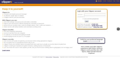

Ouvrez un navigateur web avec l’url http://sous.domaine.net/setup/index.php pour faire l’installation de la base de données.

Vous pouvez maintenant accéder à Clipperz (http://sous.domaine.net)

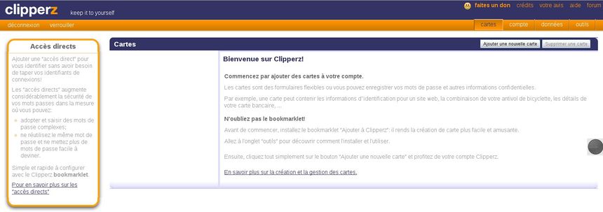

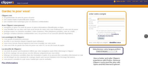

C'est terminé, rendez vous sur votre "Clipperz": http://sous.domaine.net/ (vous devriez être rédirigé sur https://sous.domaine.net/)
Vous pouvez maintenant créer un compte et vous connecter.
