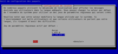

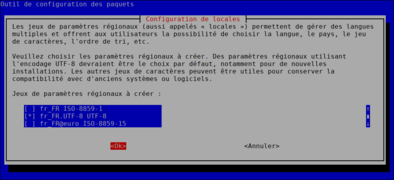

#:/ # apt install -y locales
#:/ # dpkg-reconfigure locales
Generating locales (this might take a while)...
  fr_FR.UTF-8... done
Generation complete.

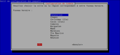

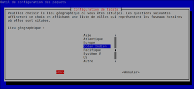

#:/ # dpkg-reconfigure tzdata
Current default time zone: 'Indian/Antananarivo'
Local time is now:      Tue Nov  7 08:38:03 EAT 2017.
Universal Time is now:  Tue Nov  7 05:38:03 UTC 2017.

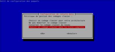

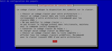

#:/ # apt install -y console-data

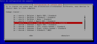

(option choisir un codage clavier dans la liste complète) - pc / azerty / French / Same as X11 (latin9) / Standard
Looking for keymap to install:
fr-latin9
fr-latin9
Si vous n'avez pas cette sortie: fr-latin9 (Cela arrivait avec Jessie et Wheezy, le problème semble réglé en Stretch) recommencez:
#:/ # dpkg-reconfigure -plow console-data

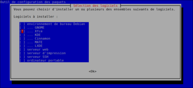

Vous pouvez aussi passer par tasksel pour sélectionner le bureau:
#:/ # tasksel
Vérifiez qu'un gestionnaire de connexion a bien été installé (Tasksel a du s'en occuper pour vous normalement):

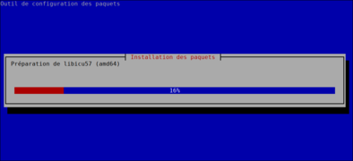

#:/ # apt install -y linux-image-amd64

Tasksel
Pour avoir un système un peu plus complet, en fonction de vos besoins, vous pouvez utiliser l'utilitaire Tasksel.
La commande suivante détaille les "tâches" que Tasksel peut réaliser pour vous… (vous remarquerez que ce sont les mêmes choix que dans une installation "classique" qui sont proposés)
# tasksel --list-tasks
u desktop Debian desktop environment
u web-server Web server
u print-server Print server
u database-server SQL database
u dns-server DNS Server
u file-server File server
u mail-server Mail server
u ssh-server SSH server
u laptop Laptop
Chaque "tâche" installe un ensemble de paquets utiles pour certaines utilisations. "u" pour non installé. Une tâche installée commence par "i".
Il ne vous reste plus qu'à taper dans la console :
# tasksel --task-packages nom_tache
Il existe une autre tâche, qui n'est pas dans la liste ci-dessus :
tasksel install standard
Cette commande installe un ensemble de paquets "standards". Je vous renvoie à la page Tasksel pour plus de détails.
