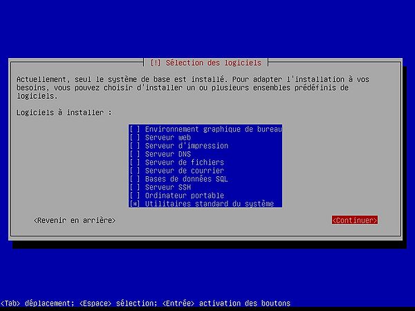

Installation d'une squeeze minimale

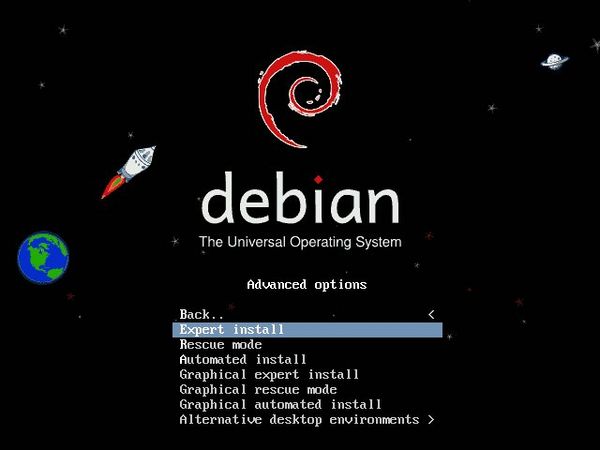

Installez une Debian minimale. A partir d'une ISO au format "carte de visite" (Businesscard) par exemple, installez seulement les utilitaires standard:
A partir d'une "Businesscard" Installez seulement les utilitaires standard

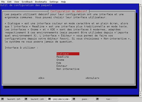

Les priorités de debconf sont élevées par défaut. Choisir "dialogue", puis "intermédiaire". De cette façon, vous ne manquez aucune question primordiale lors de la configuration des paquets, et le nombre de questions sera "raisonnable".
root@facteur:~# dpkg-reconfigure debconf
Interface à utiliser: "Dialogue" Ignorer les questions de priorité inférieures à "intermédiaire"

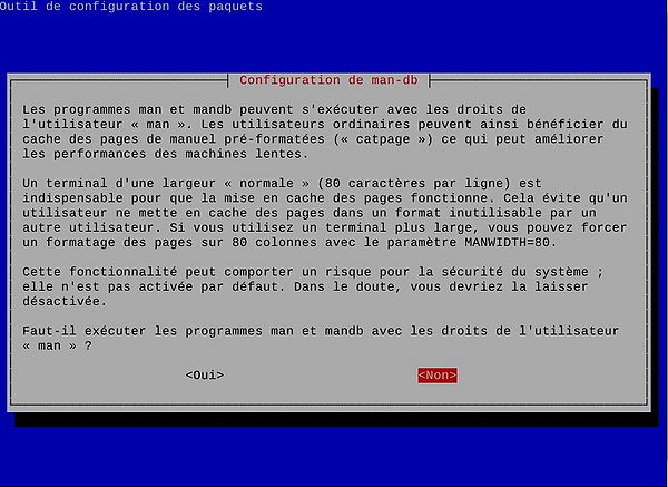

Rien à voir, mais vous aurez à répondre à une question au sujet de man-db...
Faut-il exécuter les programmes man et mandb avec les droits de l'utilisateur "man"?

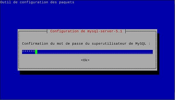

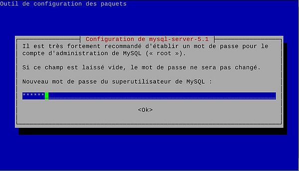

N'oubliez pas de définir un mot de passe pour l'administrateur du serveur Mysql
Nouveau mot de passe superutilisateur de MySQL Confirmation du mot de passe superutilisateur de MySQL

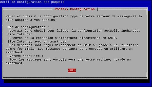

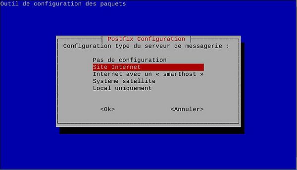

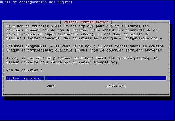

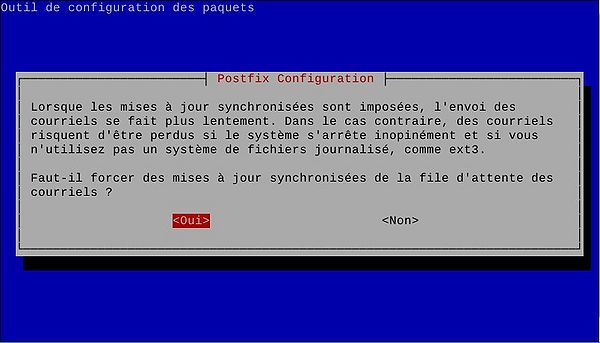

Veuillez choisir la configuration... Configuration type du serveur de messagerie: Nom de courrier: Destinataire des courriels de "root" et "postmaster": Autres destinations pour lesquelles le courrier sera accepté: Faut-il forcer des mises à jour synchronisées de la file d'attente des courriels?
Postfix/Dovecot/Apache2/sasl/php

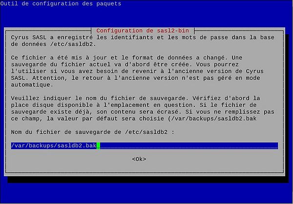

Nom du fichier de sauvegarde de /etc/sasldb2 ?
Vous verrez passer ce message d'avertissement:
update-rc.d: warning: saslauthd stop runlevel arguments (0 1 6) do not match LSB Default-Stop values (1) To enable saslauthd, edit /etc/default/saslauthd and set START=yes ... (warning).
Activons donc saslauthd au démarrage. Remplacez START=no par START=yes dans :
root@facteur:~# nano /etc/default/saslauthd
root@facteur:~# service saslauthd start
Starting SASL Authentication Daemon: saslauthd.

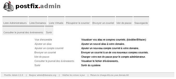

Rendez-vous maintenant à l'adresse suivante: https://votre_IP/postfixadmin/setup.php
Entrez le mot de passe du "setup" afin que le programme génère un HASH de sécurité que vous irez coller dans le fichier /var/www/postfixadmin/config.inc.php
If you want to use the password you entered as setup password, edit config.inc.php and set
$CONF['setup_password'] = 'c4861ab90fcf650da20d5d2b6258a7d9:94922063c5569077df0a65dff7ae1e3d349b7732';
root@serveur:~# nano /var/www/postfixadmin/config.inc.php
Et Remplacez:
$CONF['setup_password'] = 'changeme';
Par:
Ensuite, retapez le mot de passe de sécurité, choisissez un administrateur et donnez lui un mot de passe:

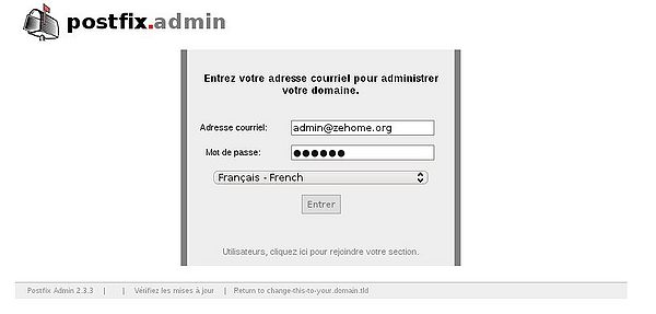

Vous pouvez maintenant vous rendre à la page d'accueil https://votre_IP/postfixadmin/ :
Postfix admin est maintenant configuré et opérationnel.

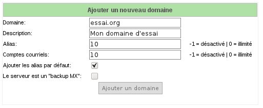

A partir de maintenant, nous devrions être capables de tester notre serveur de messagerie
Pour commencer, il faut créer un domaine virtuel et un utilisateur avec l'interface de postfixadmin:

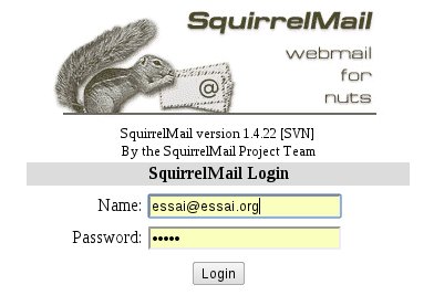

Squirrelmail
Deux méthodes : Méthode via apt et méthode via le paquet source.
Méthode Debian
root@facteur:~# apt-get install squirrelmail
root@facteur:~# ln -s /etc/squirrelmail/apache.conf /etc/apache2/conf.d/squirrelmail.conf
Configurez Squirrelmail:
root@facteur:~# /usr/sbin/squirrelmail-configure
Command >> 2 (Server Settings) Command >> A (Update IMAP Settings) Command >> 8 (Server software) [other]: dovecot Command >> s Command >> q
Créez un domaine avec postfixadmin (si ce n'est pas déjà fait). Créez un utilisateur avec postfixadmin (si ce n'est pas déjà fait).
root@facteur:~# service apache2 restart
Restarting web server: apache2 ... waiting .
Testez avec cette adresse:
http://adresse_IP_du_serveur/squirrelmail
Méthode avec les sources
La méthode présentée ici est ce que l'on appelle "quick and durty" - Je ne m'attache pas aux locales et plugins intéressants pas exemple. Téléchargeons tout d'abord les sources (tant qu'a faire, choisissons le dernière "snapshot"). Liste ICI
root@facteur:~# tar xzvf squirrelmail-20110406_0200-SVN.stable.tar.gz -C /var/www/
root@facteur:~# mv /var/www/squirrelmail.stable/squirrelmail/ /var/www/
root@facteur:~# rmdir /var/www/squirrelmail.stable/
root@facteur:~# chown -R www-data:www-data /var/www/squirrelmail/
Configuration:
root@facteur:~# /var/www/squirrelmail/configure
Créons les répertoires qui accueilleront les données personnelles (carnet d'adresses, références...) et les pièces jointes:
root@facteur:~# mkdir /var/local/squirrelmail
root@facteur:~# mkdir /var/local/squirrelmail/data
root@facteur:~# mkdir /var/local/squirrelmail/attach
root@facteur:~# chown -R www-data:www-data /var/local/squirrelmail

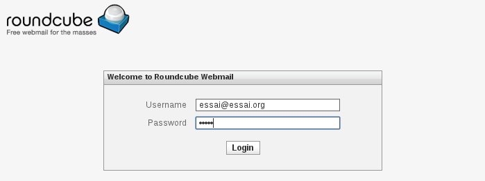

Roundcube
Il est conseillé (mais pas indispensable) d'installer préalablement les codes et modules suivants:
root@facteur:~# apt-get install libiconv-hook1 php5-mcrypt php5-intl
Téléchargement des sources ICI :
root@facteur:~# tar xzvf roundcubemail-0.5.1.tar.gz -C /var/www/
root@facteur:~# mv /var/www/roundcubemail-0.5.1/ /var/www/roundcubemail
root@facteur:~# chown -R www-data:www-data /var/www/roundcubemail/
php.ini
Deux petites modification à faire:
suhosin
Si le paquet php5-suhosin est installé, il faut modifier la configuration du php.ini d'apache2 à cause d'une incompatibilité avec roundcube:
Modifiez le php.ini de la façon suivante
Ajoutez à la fin du fichier /etc/php5/apache2/php.ini;
suhosin.session.encrypt = Off
Ou passez la commande suivante
echo 'suhosin.session.encrypt = Off' >> /etc/php5/apache2/php.ini
Ou Modifiez le fichier suhosin.ini Remplacez cette valeur:
;suhosin.session.encrypt = on
Par
suhosin.session.encrypt = off
date.timezone
Profitons-en pour régler le fuseau horaire: Toujours dans le fichier /etc/php5/php.ini, cherchez la variable date.timezone, dé commentez, et complétez:
[Date]
; Defines the default timezone used by the date functions
; http://php.net/date.timezone
date.timezone = 'Indian/Antananarivo'
;date.timezone = 'Europe/Paris'

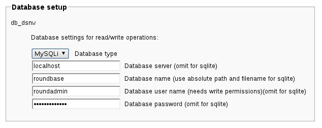

Mysql
Roundcube à besoin d'une base de donnée, il faut maintenant la créer :
root@facteur:~# mysql -u root -p
Enter password:
Welcome to the MySQL monitor. Commands end with ; or \g. Your MySQL connection id is 48 Server version: 5.1.49-3 (Debian)
Copyright (c) 2000, 2010, Oracle and/or its affiliates. All rights reserved. This software comes with ABSOLUTELY NO WARRANTY. This is free software, and you are welcome to modify and redistribute it under the GPL v2 license
Type 'help;' or '\h' for help. Type '\c' to clear the current input statement.
mysql> create database roundbase; Query OK, 1 row affected (0.00 sec)
mysql> GRANT ALL PRIVILEGES ON roundbase.* TO 'roundadmin'@'localhost' IDENTIFIED BY 'monmotdepasse'; Query OK, 0 rows affected (0.00 sec)
mysql> FLUSH PRIVILEGES; Query OK, 0 rows affected (0.01 sec)
mysql> quit Bye

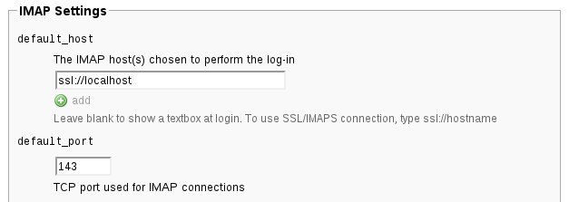

Rendez-vous maintenant à l'adresse suivante pour la configuration: http://votre_IP/roundcubemail/installer/
Laissez-vous guider, jusqu’à la page de création de la configuration.
Prenez soin de remplir convenablement les questions concernant la base Mysql, le serveur IMAP et SMTP ainsi que les "locales".
L'installeur vous proposera ensuite deux fichiers main.inc.php et db.inc.php qu'il faudra aller copier dans /var/www/roundcube/config/
Cliquez sur "continuer" (en milieu de page) une fois que vous aurez créé les deux fichiers de configuration pour tester.
Initialisez la base de données :
Quand tous les tests sont "Ok", vous pouvez effacer le répertoire /var/www/roundcubemail/installer/ et vous rendre sur: http://votre_IP/roundcubemail/
root@facteur:~# rm -r /var/www/roundcubemail/installer

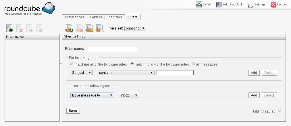

Managesieve est un plugin permettant de gérer les filtres directement sur votre serveur Imap, il est inclu à Dovecot à partir des versions 1.2
Ajoutez le dépôt suivant (valable en i386 et amd64) :
root@facteur:~# nano /etc/apt/sources.list
deb http://xi.rename-it.nl/debian/ stable-auto/dovecot-1.2 main
root@facteur:~# apt-get update
Réglez le problème de clef gpg...
root@facteur:~# apt-get dist-upgrade
Construction de l'arbre des dépendances
Lecture des informations d'état... Fait
Calcul de la mise à jour... Fait
Les paquets suivants seront mis à jour :
  dovecot-common dovecot-imapd dovecot-pop3d
3 mis à jour, 0 nouvellement installés, 0 à enlever et 0 non mis à jour.
Il est nécessaire de prendre 4 102 ko dans les archives.
Après cette opération, 7 954 ko d'espace disque seront libérés.
Souhaitez-vous continuer [O/n] ?
Conservez votre configuration...
Modifiez la configuration de Dovecot pour activer Managesieve
root@facteur:~# nano /etc/dovecot/dovecot.conf
protocols = imap imaps managesieve pop3 pop3s
protocol lda {
  mail_plugins = sieve quota
protocol managesieve {
  listen = *:4190
  login_executable = /usr/lib/dovecot/managesieve-login
  mail_executable = /usr/lib/dovecot/managesieve
plugin {
  ## Sieve
  sieve_dir = /home/facteur/%d/%n/sieve
  sieve = /home/facteur/%d/%n/.dovecot.sieve
root@facteur:~# service dovecot restart

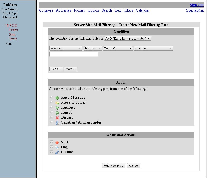

Squirrelmail : ajouter le plugin "avelsieve"
Téléchargement ICI
root@facteur:~# tar xzvf avelsieve-1.9.8.tar.gz -C /var/www/squirrelmail/plugins/
root@facteur:~# chown -R www-data:www-data /var/www/squirrelmail/plugins
root@facteur:~# cd /var/www/squirrelmail/
root@facteur:/var/www/squirrelmail# cp plugins/avelsieve/config/config_sample.php plugins/avelsieve/config/config.php

Activez les plugins:
Command >> 8 (Plugins) Command >> ? (avelsieve) + (javascript_libs) Command >> s Command >> q
Vous avez maintenant accès à une nouvelle option: Filtres!

Roundcube : ajouter le plugin "managesieve"
Le plugin est déjà présent dans Roundcube, il suffit de l'activer :
root@facteur:~/trunk# nano /var/www/roundcubemail/config/main.inc.php
Vers la ligne 324...
// PLUGINS
// List of active plugins (in plugins/ directory)
$rcmail_config['plugins'] = array('managesieve');
Et de le configurer:
root@facteur:~# cp /var/www/roundcubemail/plugins/managesieve/config.inc.php.dist /var/www/roundcubemail/plugins/managesieve/config.inc.php
Remplacez :
$rcmail_config['managesieve_port'] = 2000;
Par :
$rcmail_config['managesieve_port'] = 4190;
Vous avez maintenant accès à la page de configuration des filtres :

Prise en charge des quotas dans postfixadmin:
root@facteur:~# nano /var/www/postfixadmin/config.inc.php
... // Quota // When you want to enforce quota for your mailbox users set this to 'YES'. $CONF['quota'] = 'YES'; ... // Optional: // Show used quotas from Dovecot dictionary backend in virtual // mailbox listing. // See: DOCUMENTATION/DOVECOT.txt // http://wiki.dovecot.org/Quota/Dict // $CONF['used_quotas'] = 'YES';
// if you use dovecot >= 1.2, set this to yes. // Note about dovecot config: table "quota" is for 1.0 & 1.1, table "quota2" is for dovecot 1.2 and newer $CONF['new_quota_table'] = 'YES';
