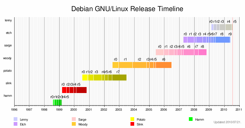

Index des version
Index des versions
squeeze * La prochaine version de Debian a pour nom de code Squeeze — aucune date de sortie n'a été fixée ;
lenny * Debian GNU/Linux 5.0 (Lenny) — l'actuelle version stable ;
etch * Debian GNU/Linux 4.0 (Etch) — actuelle version oldstable ;
sarge * Debian GNU/Linux 3.1 (Sarge) — version stable obsolète ;
woody * Debian GNU/Linux 3.0 (Woody) — version stable obsolète ;
potato * Debian GNU/Linux 2.2 (Potato) — version stable obsolète ;
slink * Debian GNU/Linux 2.1 (Slink) — version stable obsolète ;
hamm * Debian GNU/Linux 2.0 (Hamm) — version stable obsolète.
