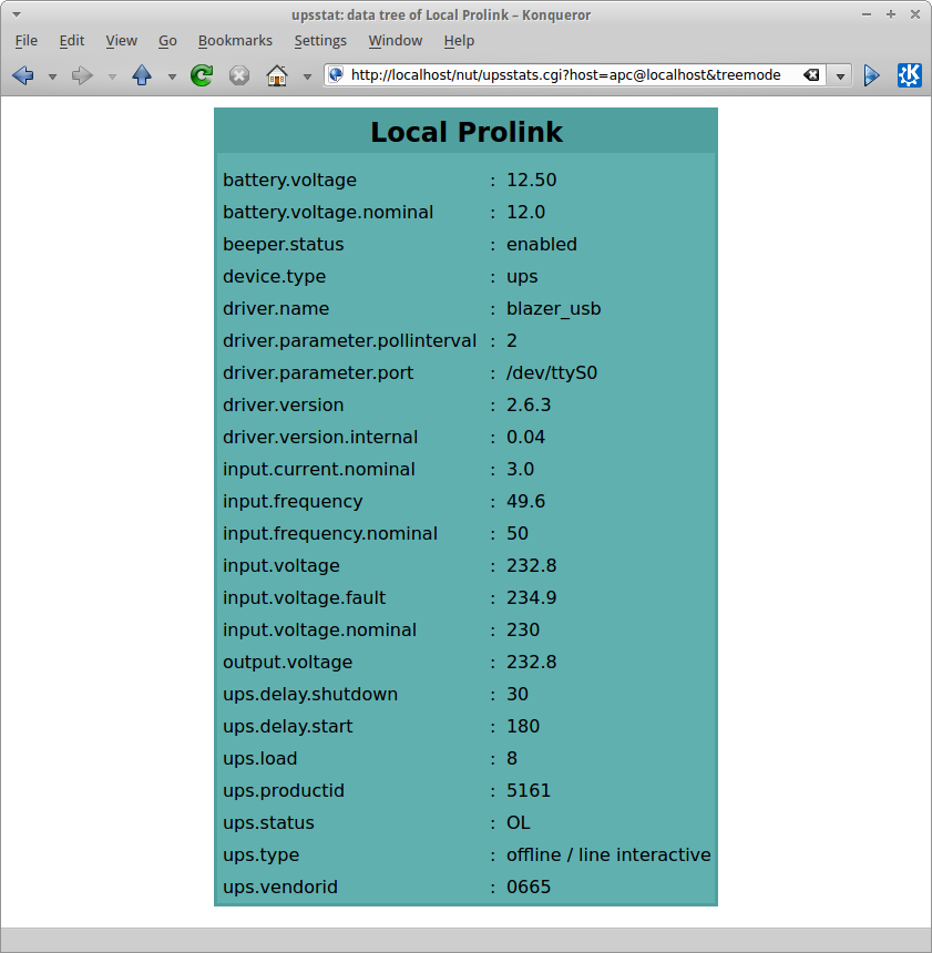

Vérification de l'état complet:
# /bin/upsc apc@localhost
battery.voltage: 13.10
battery.voltage.nominal: 12.0
beeper.status: enabled
device.type: ups
driver.name: blazer_usb
driver.parameter.pollinterval: 2
driver.parameter.port: /dev/ttyS0
driver.version: 2.6.3
driver.version.internal: 0.04
input.current.nominal: 3.0
input.frequency: 49.6
input.frequency.nominal: 50
input.voltage: 232.8
input.voltage.fault: 232.8
input.voltage.nominal: 230
output.voltage: 234.9
ups.delay.shutdown: 30
ups.delay.start: 180
ups.load: 9
ups.productid: 5161
ups.status: OL
ups.type: offline / line interactive
ups.vendorid: 0665

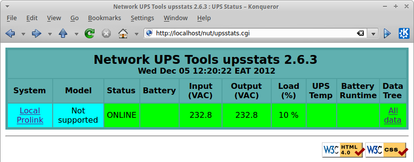

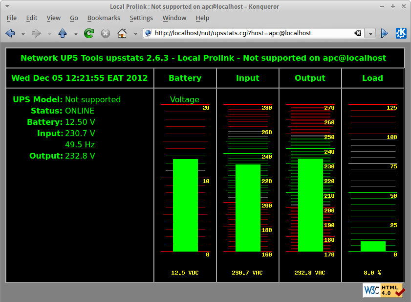

nut-cgi: Surveillance Web de votre onduleur dans un navigateur
#apt-get install nut-cgi
Les paquets supplémentaires suivants seront installés :
  apache2 apache2-mpm-worker apache2-utils apache2.2-bin apache2.2-common libapr1 libaprutil1 libaprutil1-dbd-sqlite3 libaprutil1-ldap
Les dépendances sont importantes (Apache2). Si vous ne souhaitez pas installer Apache, préférez nut-monitor: Surveillance Web de votre onduleur via un GUI NUT-monitor
# $editor /etc/nut/hosts.conf
MONITOR apc@localhost "Local Prolink"
# $editor /etc/apache2/sites-available/apache-nut.conf
ScriptAlias /nut /usr/lib/cgi-bin/nut

Vous devriez déjà avoir accès à la page Web de monitoring de nut:

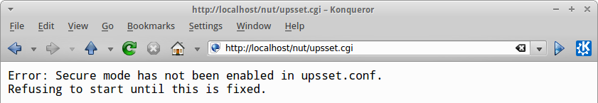

Mais pas à la page de configuration...

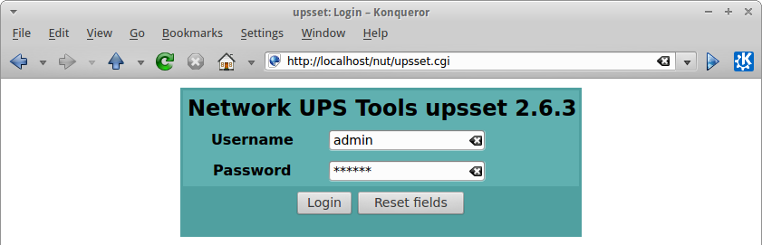

Pour cela il faudra un peu de sécurité, sans quoi vous ne pourrez pas y accéder!
# $editor /usr/lib/cgi-bin/nut/.htaccess
<Files upsset.cgi>
       deny from all
       allow from localhost
</Files>
# $editor /etc/nut/upsset.conf
I_HAVE_SECURED_MY_CGI_DIRECTORY

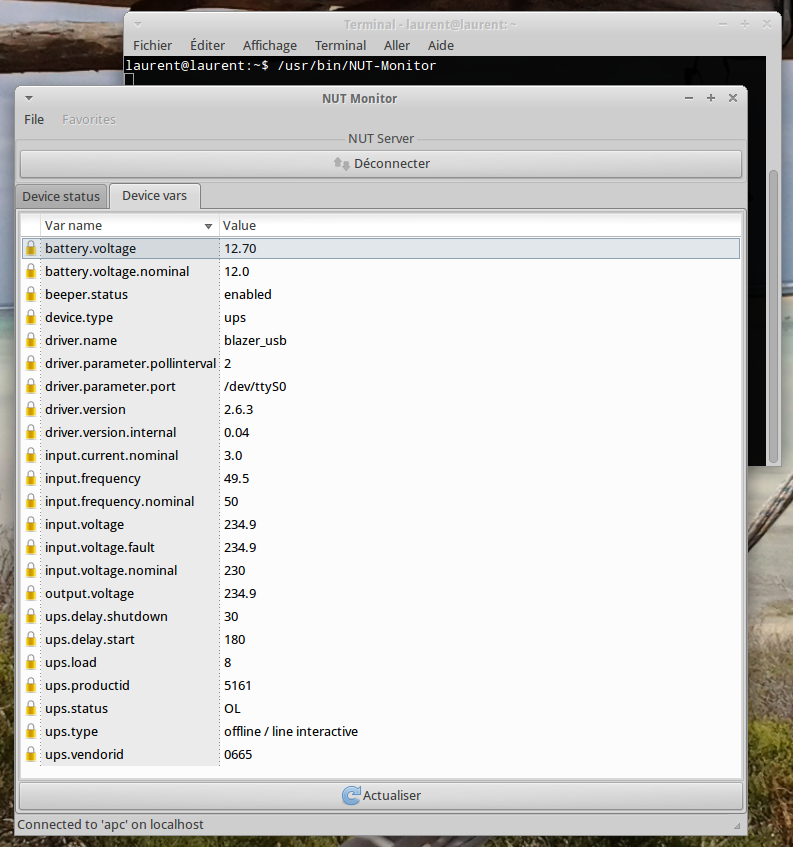

# apt-get install nut-monitor
  python-nut
