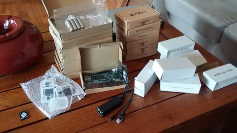

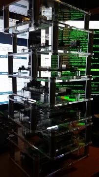

C'est up! Debian minimal + SSH et Hostnames configurés sur chaque machine!
Il "reste" à faire les installation...

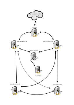

Donc c'est réglé:
Haproxy (Il gère très bien le HTTPS et letsencypt)
Deux apache2/PHP7-FPM
Un serveur MYSQL + un Slave (Si ça monte en puissance se sera de la réplication master/master avec mysql-proxy en frontend)
Deux Glusterfs pour les données (j'ai été agréablement surpris par la gestion des droits sur les fichiers et la disponibilité en cas d'arrêt d'une des deux machines).
En fonction de la puissance des machines je dois pouvoir encaisser quelques millions de requêtes. J'en suis loin, mais c'est l'objectif, et je ne suis pas à l'abri que ça arrive...
L'avantage c'est de pouvoir ajouter des briques à la structure très facilement comparé à une serveur monobloc.
Donc c'est réglé:

c'est déja du lourd. Tu as 7 pine 64 ?
Je ne comprends pas ton besoin d'avoir un aussi gros serveur de fichiers, redondé.
Sur du serveur web, on a surtout besoin d'une base de donnée performante, pas d'un gros volume de données sur fichiers.
- Messages : 5075
piratebab a écrit : 25 avr. 2017, 10:29c'est déja du lourd. Tu as 7 pine 64 ?
Oui 7 Pine64 (5 avec512Mo de Ram et deux avec 1Go)
J'ai oublié de préciser que j'ai au dessus de la racine Web pas mal de données (dont beaucoup de PDF) accessibles via FTP qui doivent faire l'objet d'une attention particulière.
Pour un Wordpress un simple partage NFS serait effectivement suffisant.
