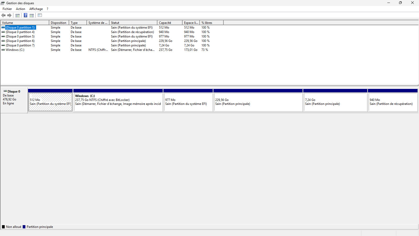

J'ai donc jeté un oeil à mon partitionnement et voilà comme ça se présente :

Le souci ne viendrait-il pas quand je regarde mes partitions dans le screen en début de topic, que j'ai deux EFI distincts ?

Bon, je viens de faire une recherche et a priori, en passant par le partitionnement assisté lors de l'installation de ma Debian, il m'aurait créé une partition EFI en plus, ce qui n'est pas recommandé dans un wiki que j'ai lu au sujet du dual boot avec Windows : la première est la partition EFI (Si elle existe déjà, il ne faut pas en créer une autre).
Je lis ceci dans une autre recherche : Gestion du démarrage : Le choix de l'OS se fait soit via le gestionnaire de démarrage de la carte mère (touche F12, F9 ou Échap au démarrage), soit via un outil tiers comme rEFInd.
Ca confirmerait mon souci. Je crains de devoir faire une réinstallation de Debian en évitant que ça me crée une deuxième partition EFI.
