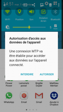

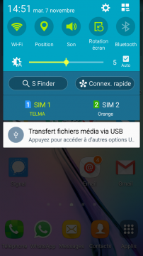

Quand je branche mon tel j'ai un message système dans la barre du haut:

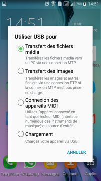

Si tu "clique" dessus, un menu s'ouvre:
Et quand j'essaye de monter le téléphone dans le navigateur de fichier j'ai cette confirmation qui s'affiche dans mon téléphone:
Accessoirement j'ai le "débogage USB" d'activé dans le mode développeur.
C'est un Galaxy S5 Mini.
