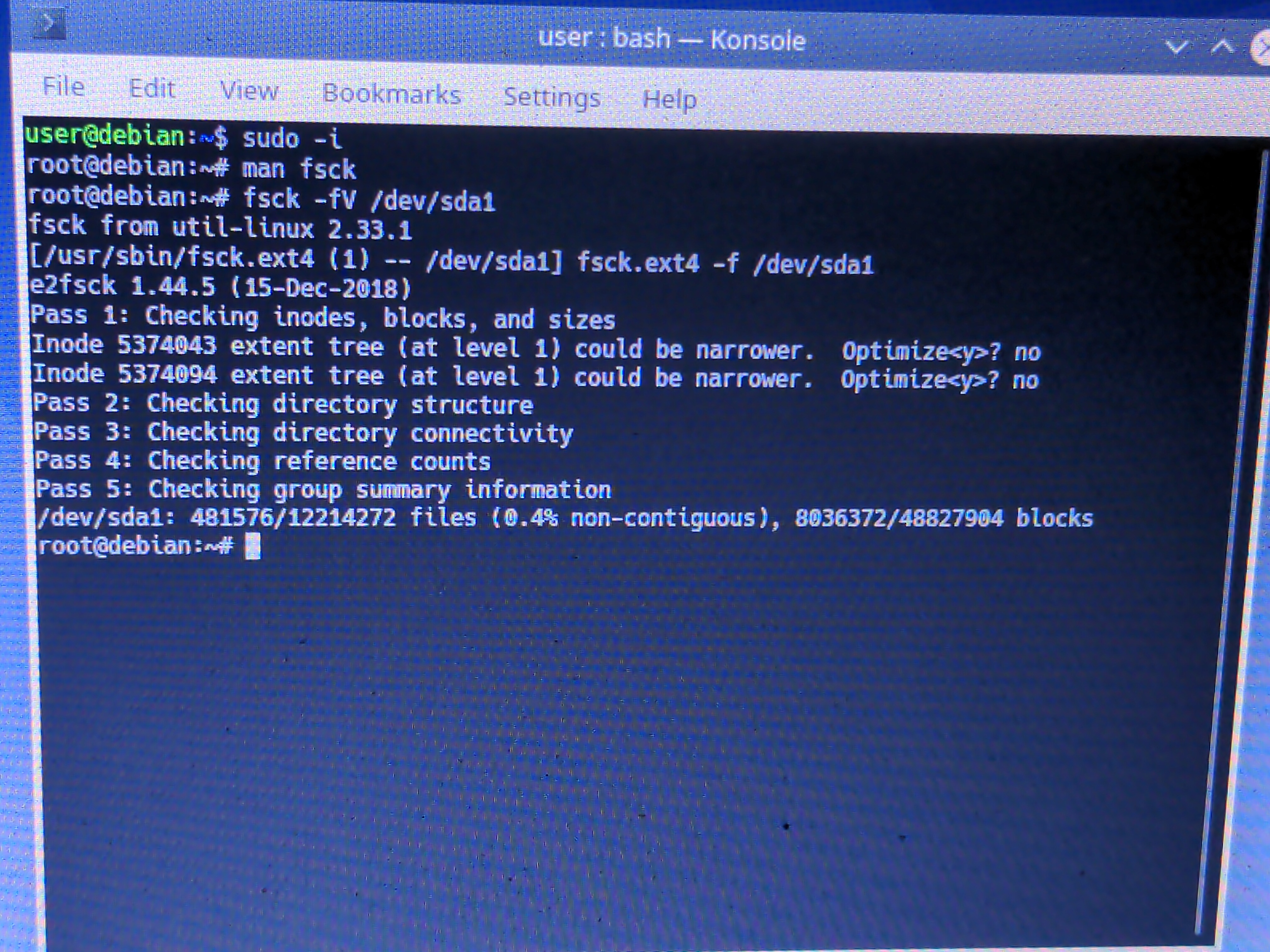

En rescue :
Jai tenté de reinstallé nvidia, pas de changement.

Ok, c'est déjà ça.
tu peux donc essayer un vérification des partitions avec e2fsck

Operating System: Debian GNU/Linux SID
KDE Plasma Version: 5.24.4
KDE Frameworks Version: 5.90.0
Qt Version: 5.15.2
Kernel Version: 5.14.0-1-amd64 (64-bit)
Graphics Platform: X11
tuxique
Messages : 55
Inscription : 17 août 2021, 00:50
Dans
kern.log :
nvidia: module verification failed: signature and/or required key missing - tainting kernel
iwlwifi 0000:3d:00.0: firmware: failed to load iwl-debug-yoyo.bin (-2)
et dans
Xorg.0.log:

Ca dit kernel driver in use : nouveau, mais il est pas installe. Et les modules ne sont pas affiches. ca c'est a cause que j'ai essaye de desinstaller nvidia et de le reinstaller il doit y avoir une etape que j'ai manquer pourtant j'ai bien desinstaller nouveau et reinstaller nvidia
apt install nvidia-legacy-390xx-driver firmware-misc-nonfree

Comment sont installés tes drivers Nvidia ?
Si tu as installé les drivers propriétaires je te suggère de les désinstaller et de passer temporairement sur le driver "nouveau" au moins pour retrouver une session graphique qui te permettra de réparer plus facilement.
Je ne crois pas à un hacker.
Je crois plus simplement que tu ne maîtrise pas suffisamment Debian pour maintenir une Unstable dans le temps.
Au minimum il te faut installer et apprendre à te servir de Apt-listbugs qui permet d'éviter les gros bugs (mais pas tous...).
N'oublie pas que Unstable est un genre de panier ou tombent en vrac les nouveaux paquets, non testés.
Il est arrive souvent que des paquets qui cassent certaines configurations tombent en unstable, ou qu'il en manquent pendant des semaines.
L'apt upgrade en unstable reste une science délicate à manier.

j'ai completement reinstaller nvidia depuis le .run du site nvidia. donc mon probleme n'est pas au niveau des drivers, mais au niveau du kernel.

cat /var/log/boot.log depuis la reinstallation de nvidia depuis leur site. (derrnier boot) :
------------ Mon Sep 27 16:47:03 EDT 2021 ------------
done.
Begin: Mounting root file system ... Begin: Running /scripts/local-top ... done.
Begin: Running /scripts/local-premount ... Scanning for Btrfs filesystems
done.
Begin: Will now check root file system ... fsck from util-linux 2.37.2
[/sbin/fsck.ext4 (1) -- /dev/sda1] fsck.ext4 -a -C0 /dev/sda1
/dev/sda1: clean, 479239/12214272 files, 7657959/48827904 blocks
done.
done.
Begin: Running /scripts/local-bottom ... done.
Begin: Running /scripts/init-bottom ... done.

Sep 27 16:47:03  kernel: [   10.669602] intel_rapl_common: Found RAPL domain core
