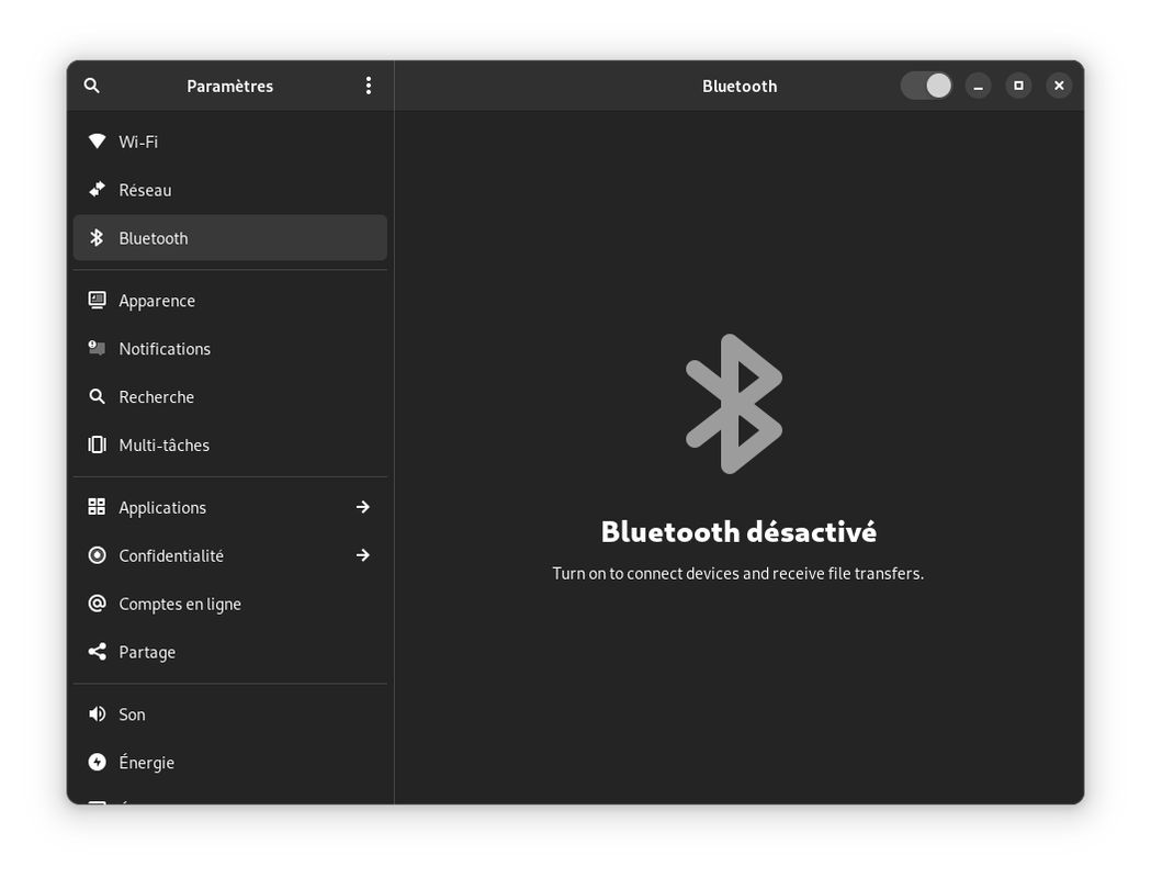

Le problème était que je ne pouvais pas l'activer car l'option Bluetooth était grisée et je ne voyais pas les dispositifs. Mais, je ne sais pas ce qui s'est passé, mais du coup le Bluetooth fonctionne de nouveau et je n'ai rien fait à part des mises à jour du système. Donc, tant mieux ! Un grand merci en tout cas.

Quand je dis que ne marche pas, je veux dire qu'il ne peut pas s'activer.
J'envoi une image. https://drive.google.com/file/d/1Ne-YyJ ... sp=sharing
Du coup, je ne vois mes appareils BT.

Quel soulagement de trouver quelqu'un ayant le même problème que moi ! J'avais essayé quelques solutions, mais n'avais à l'époque pas eu le temps de plus creuser, et depuis je laisse traîner, et je dois dire que c'est assez embêtant de ne pas pouvoir utiliser son bluetooth.
Voici une capture d'écran du problème auquel je fais face, cela semble être le même que le tien @Carrillo
Voici l'ordinateur que j'utilise : XPS 13 9310
Ainsi que d'autres infos systèmes : Debian GNU/Linux 12.6 (bookworm) x86_64 / kernel : 6.1.0-22-amd64
Ici le résultat des différentes commandes mentionnées précédemment :

J'espère que cela pourra faire avancer la résolution de ce problème auquel nous semblons faire face tous les deux.
En tout cas je suivrai de près la suite de ce topic.
N'hésitez pas si vous avez des questions qui pourraient aider.
Aka

Votre service BT semble étre opérationnel (je n'ai pas trouvé à quoi correspondent les modules non trouvés
essayer la commande rfkill (en root) Pour voir si votre device BT n'est pas bloqué (cette commande utilisée sans options liste et conne l'état du wifi et du BT)
Vous pouvez ensuite suivre le guide de dépannage debian
https://wiki.debian.org/fr/BluetoothUse ... F_couplage
