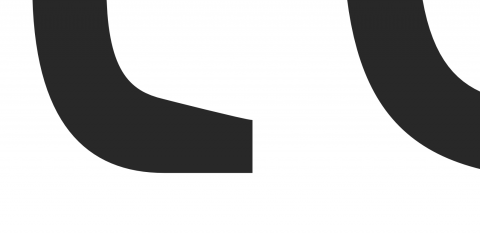

la source en SVG :

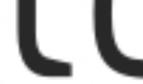

Le PNG au même endroit :

Bizarre on dirais un export JPG ton truc.
PNG est sans perte normalement, tu ne devrais pas avoir ce soucis.

Avec Inkscape, quand tu choisis d'exporter un pdf vers un format bitmap,
une boîte de dialogue s'affiche dans laquelle la hauteur et largeur sont réglables en ppp (pixels par pouce).
Par défaut, c'était à 90ppp sur ma machine, mais si tu pousse à 300 ppp, ça deviendra tout de suite beaucoup plus agréable à regarder.

MicP et piratebab > Effectivement par défaut j'ai 90, mais même si mettre 300 améliore la qualité de sortie, il n'en reste pas moins que ce n'est pas vectoriel :/
Non c'est sur que JPG, PDF ou PNG ne sont pas vectoriel. Pour améliorer la qualité tu peux aussi agrandir la taille de l'image exporté, mais tu ne sera jamais au même niveau que du SVG.

Ha m****, j'étais persuadé depuis tellement longtemps que le PNG pouvait être vectoriel.... Ben, c'est sûr que je pouvais chercher longtemps...
