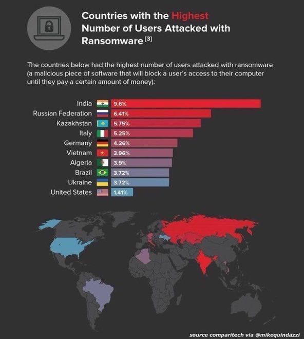

effectivement , je regarde le traffic de flux internet mondiale online , le graphique est beau
et ils utilisent du matos de la nsa , surement a voir avec les Shadow Brokers
https://intel.malwaretech.com/botnet/wcrypt
http://thehackernews.com/2017/05/wannac ... nlock.html
https://francais.rt.com/international/3 ... e-frappent
