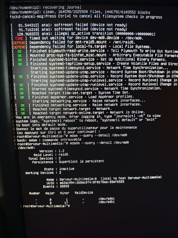

Note : j'ai une ligne qui précise : [Time] Timed out waiting for device dev-md0.device - /dev/md0

Que donne, si tu as la possibilité de lancer la commande:
mdadm --query --detail /dev/md0

@zargos : voilà ce que donne la commande
Petite question imaginons un défaut sur le raid5, en quoi cela empêche de démarrer sur le NVME ? Possible que les deux aient un problème en même temps ?

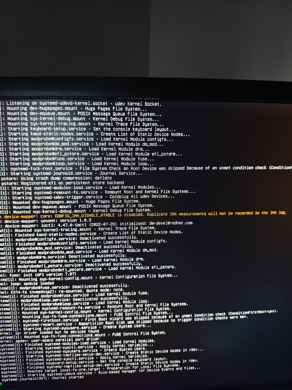

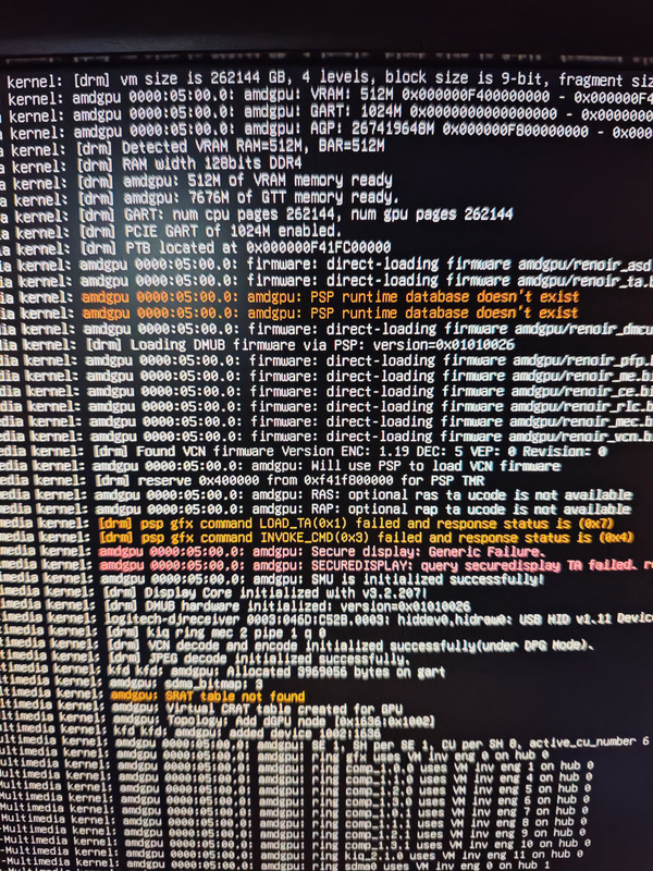

@debdeb75 : oui j'ai accès à la commande journalctl -xb, cela me ressort des milliers de lignes... j'ai fait une capture des lignes qui ressortent en rouge

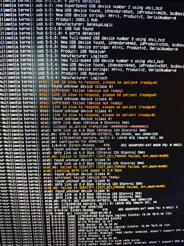

visiblement l'appareil branché sur ata1 à un problème ...
Et sur ata5, ce n'est pas mieux. Tu devrais ouvrir la machine, regarder si tout est bien connecté, et profites pour regarder ce qui est branché sur ata1 et ata5.

Et en plu sil y a un problème sur le GPU. Carte mal enfichée?

J'ai découvert que le HDD sata1 "gratte" ce qui je pense cause mon problème de démarrage du RAID5.
J'ai vérifié toutes connexions, j'ai remplacé par une alim neuve (que j'ai démonté d'un autre pc, la mienne était récupérée de mon ancien serveur) sans résultat.
J'ai débranché les câbles sata des HDD, il ne reste que le nvme, mais celui ci ne démarre toujours pas...
@zargos: Il n'y a pas de CG dans cette machine.
@piratbab : je n'ai que 4 prises sata sur la cm, le sata 5 serait le nvme ? Je creuse de ce côté
