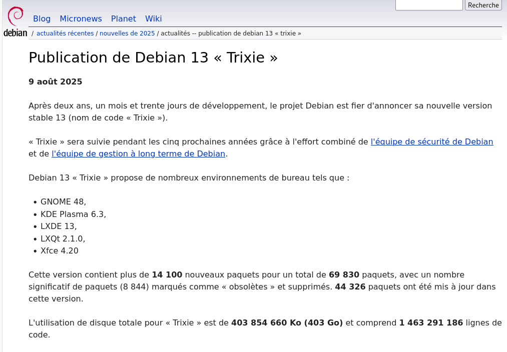

Petite recherche sur Debian, je cite: L'utilisation de disque totale pour "Trixie" est de 403 854 660 Ko (403 Go) et comprend 1 463 291 186 lignes de code.
Mes questions : quelle est la taille minimale nécessaire du disque dur en Go ou To pour installer Trixie?

J'ai pris l'information ici :

Ce chiffre est juste anecdotique. Il correspond au volume total de la distribution (l'intégralité de ce qui est stocké chez Debian et mis à la disposition du public).
cela ne correspond évidemment pas au volume occupé chez un utilisateur donné après installation.
