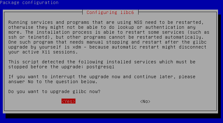

Vous aurez à répondre à quelques questions (au sujet de fichiers de configuration et de scripts qui ont pu être modifiés depuis leur installation). Dans le doute choisissez les options par défaut, mais prenez le temps de lire tous les messages, et si nécessaire prenez des notes.
Sans le téléchargement des fichiers, comptez environ une heure pour la mise à niveau (ça peut être beaucoup plus rapide sur une machine récente, mais mieux vaut prévoir large).
Vous partirez d’une Squeeze configurée, et donc de nombreux fichiers de configuration auront été modifiés par vos soins. Il est judicieux de ne pas écraser vos configurations avec les fichiers par défaut proposés par les "mainteneurs" des paquets. Vous aurez tout le loisir de regarder les modifications proposées, et ce qu’elles apportent, en regardant sous /usr/share/doc ou dans les contenus de vos deb téléchargés (sous /var/cache/apt/archives).
